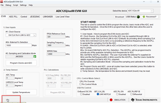

我使用 ADC12QJ1600EVM、通过 GUI 软件评估适用于我设计的正确配置。 现在我已经有了该配置、我想在 FPGA 内实施 SPI 驱动程序以复制 GUI 执行的配置、但在本例中、该配置由 FPGA 完成。 使用 GUI 软件通过自定义 SPI FPGA IP 复制 SPI 读取/写入传输时、是否有任何工具可以记录 SPI 读取/写入传输? 以下哪种方法是在不使用 GUI 软件的情况下实现 SPI 编程序列的正确方法?
在其他芯片中、有特定的编程序列。 可能、对于 ADC12QJ1600、我可以在编程后使用 GUI 读取所有寄存器、并将这些值应用于我的定制 SPI 驱动程序、但正如我提到过的、一些芯片需要特定的序列顺序。
提前感谢您!
    您好、Sergio、
    是、存在用于写入 ADC 的所有 SPI 写入的日志。 如果您照常打开 GUI 程序器件、然后点击左下角、SPI 日志将弹出、并按执行顺序显示所有 SPI 写入。
    此致!
