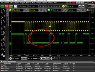

使用 TSC2003时、无法正确读取传感器值的情况很少见。 图1显示了此时 SCL (黄色)和 SDA (绿色)的波形。 SDA 在数据区域卡在低电平(图中为红圈)。

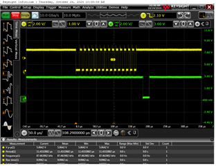

我假设启动方法不正确、因此我选择了基于"正确给 TSC2003上电"的软件解决方案(启动后切换 SCL 9次或更长时间、然后发出启动命令)。
图2显示了此时的波形。
然而,TSC2003的症状并没有改善。 上述解决方案是否正确? 是否有任何其他可能的原因?

    是的、上电序列和 I2C 总线与正确读取/写入相关。 如果斜坡未正确发生、器件可能会将 SDA 引脚保持在低电平、如您的图所示。
    既然您能够重现问题;当发生 i2c 总线错误时、您是否能够执行任何写入或者是否需要硬件复位(上电/断电)? 此外、您能否共享原理图

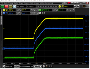

    我附加了一个上电序列的图像。 蓝色是 TSC2003电源、黄色是 SCL、绿色是 SDA。

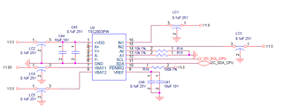

    发生此现象的单元即使在复位后也将重新出现。 我附上了一个电路图。

    您是否已尝试  在 TSC 电源(+SCL)斜升大于0.9V 之前使和 VDD 线路保持高电平和稳定。 将 PENIRQ 上拉值更改为较低的电阻器可以使触摸检测更加有意。
    另外在原理图中、X/Y 驱动器电路在哪里?
    这次我不使用触摸检测功能。 因此、我尚未实现 XY 驱动器电路。 是否会通过更改 PENIRQ 的电阻值来解锁 SDA 线路? 对于电流电路、SDA 和 SCL 线路的启动速度不能快于电源。 我想用软件来处理这个问题、但还有其他方法吗?

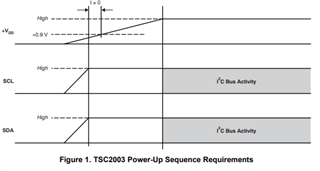

    您是否尝试过更改电源时序? 此应用手册中有关上电序列(https://www.ti.com/lit/an/sbaa186/sbaa186.pdf)的内容指定"TSC2003 SDA 和 SCL 引脚必须为高电平、然后器件电源+ VDD 引脚斜升至0.9V"、如下图所示:
    根据先前发布的上电序列、您同时已为 I2C 总线和 VDD 通电。 查看您是否可以延迟 VDD 的电源、以确保总线在上电之前处于高电平。
