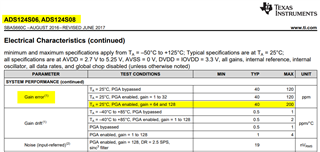

对于 ADS1232和 ADS1234、增益误差在工厂进行校准(AVDD = 5V、所有增益、TA = 25°C)。
AVDD = DVDD = REFP = 3.3V 时、我预计增益误差是多少?

    请在星期五之前告诉我、我们是否有任何可以共享的其他数据。  一般来说、在3.3V 工作电压下、增益误差应该非常相似。

    我通过我们的数据进行了深入研究、当 AVDD=3.3V 时、我们的数据非常少。  噪声是在 AVDD=3V 的情况下测量的、可以在 ADS1232数据表的表7-3和7-4中找到。  另外、我们指定了 PSRR、 看起来就像相对于 AVDD 电压的偏移电压变化。  但是、我无法找到相对于电源电压的任何增益数据、但可以确认线性度(INL)对于3.3V 电源电压是否保持不变。  这些误差通常是由内部电阻器容差造成的、并且不会随工作电压的变化而显著变化。
    通常、我们建议对增益进行某种类型的系统校准、这在称重秤应用中很常见。  在这种情况下、增益误差会降低到测量噪声水平、在这些用例中、初始增益误差不是问题。
    如果您需要更全面的特定电源电压增益规格、建议查看 ADS1220或 ADS124S08器件。  ADS1220的额定 AVDD=3.3V、而 ADS124S08在2.7V 至5.25V 的整个 AVDD 电压工作范围内完全额定运行。
    Keith
