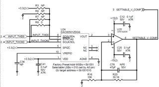

我们推出了一款新的 PCB、其中集成了 DAC60501ZDGS、根据数据表、DAC60501ZDGS 应在零 V out 时上电。
您可以看到、我们正尝试通过3.3V 的电压来运行 DAC。 另外、您将看到我们正在尝试在 i2c 模式下运行。 对于 i2c 地址、我们需要0x02 (010)、因此我们已将 A0绑定到 i2c 数据线。
在我尝试写入/读取命令寄存器之前、上电时、我观察到 Vout 大约为+830mV。 更令人担忧的是、我观察的是 VREFIO 读数大约为3.23V。 如果我理解了数据表和芯片的上电状态、VREFIO 应该是输出、而且我应该看到内部2.5V 信号存在。
假设我们在做一些奇怪的事情、我们用白色将3.3(2)的轨道连接到第二块板上的5(2)。 在这样做时、VREFIO 测量到2.5V 死区电压、值得注意。 但是、Vout 的测量值不是零、即+908mV。
3.3V 测量是在一个 PCB 上进行的、5V 配置是在第二个 PCB 上完成的。 我有2个包含 DAC60501的电路板、出现了此问题。 此外、我以5V 配置提升了 OPA192上的引脚以确保 DAC60501空载、但仍然出现此行为。

    我确实同意您的看法、即在 VREFIO 上看到3.3V 电压是需要关注的问题。 您是否在多个电路板/器件中看到过这种行为? 您的 I2C 线路连接到什么?
    器件的模拟部分(基准和输出电路)似乎存在一些问题。

    i2c 线路通过相当强的上拉电阻上拉至+3.3 (2)、电阻约为2k Ω。 当我查看带有逻辑分析仪的线路时、似乎我正在与器件正常通信。
    我想这样说、在板加电时我已经停止了从微控制器发送 i2c 命令、并尝试评估 DAC60501的通电状态。

    2)一般而言、根据数据表、VDD =+3.3V 的配置似乎有效。 但是、如果要获得满量程输出、似乎我需要适当地设置增益和 DIV 寄存器、否则会设置警报位。 我想我遇到的问题是、我是否可以通过尝试使用3.3V VDD 配置(当然假设我具有没有过压瞬变等的干净电源轨)来自行设置芯片阻尼风险?或者、在了解内部基准和增益以及 DIV 稳压器的默认状态的情况下、5V VDD 是推荐用于芯片的最佳实践?
    抱歉、我忘记了问:根据我在上面原理图中显示的+3.3V VDD 配置、并且知道芯片的默认状态、上电时您希望在 VREFIO 和 VOUT 输出引脚上看到什么(在我的微胎初始化芯片并写入任何寄存器之前)?

    3) 在默认配置和3.3V VDD 下、您应该会在 VREFIO 上看到2.5V、在 VOUT 上看到0V。 VREFIO 引脚会看到分压器之前的基准电压、因此分压器设置不会影响您在那里看到的结果。

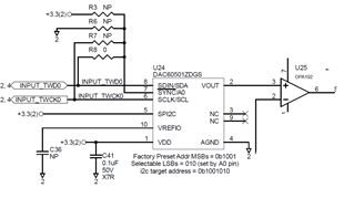

    b)根据所提供的原理图设计、TI 是否认为使用我的3.3V 配置可能存在风险? 提出该问题的原因与数据表中的观察结果有关。 当然、这与用户为芯片提供基准输入电压的用例有关。 但是、我不禁要注意到、如果 Vcc 是3.3V、VREFIO 最小值/最大值(假设配置为输入时)有一个明确的区别。 我很好奇、是否存在某种内部阈值、我刚好处于"某种产品的边缘、从3.3V 为芯片供电? 如果是这样、从5V 电源为芯片供电是否更合理、以便提高可靠性?
    再说一次、我们的原理图:
    欢迎提出任何建议、以帮助减轻可能导致 Vout 在某些输出电压下"卡住"的芯片损坏。

    B)我认为原理图中没有任何风险。 如果根据建议运行条件表错误配置 VREFIO 引脚、不会损坏器件。 它将无法正常运行。 在绝对最大额定值表之外运行 VREFIO 会损坏器件。 由于使用的是内部基准、因此不存在 VREFIO/VREFIO VDD 电源定序不当的风险。 可以用5V 电压为芯片供电、使其超出边缘条件、但我不确定这是否是您问题的根源、因此我不能说这是否有用。
