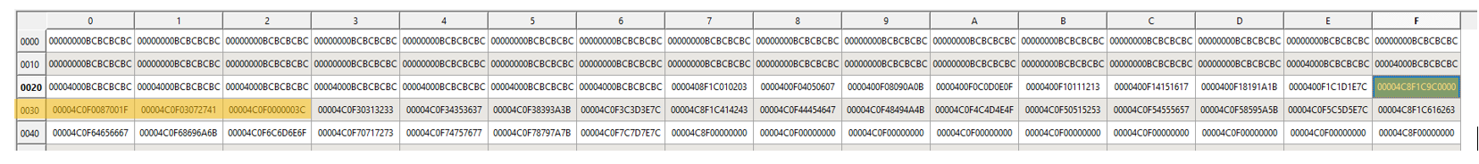

    我通过了 CGS_ERR 问题。 现在我看到 LINK_CD_ERR。 我在 ILA 序列期间捕获了发送的数据、数据如下所示:
    0x1C9C0000
    0x0087001F
    0x03072741
    0x0000003C

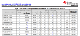

    根据上述数据、我看到它强制将 JESDV 值设置为"2"、但数据表(ADC12QJ1600-SEP SBASAQ9–2023年10月)指出、它假设始终发送"1"。
    你可以看看它,让我知道,如果我解释错了吗?
    Madhu
    Eric、您好!
    我已通过 CGS_ERR 问题。 现在我看到 LINK_CD_ERR。 我在 ILA 序列期间捕获了发送的数据、数据如下所示:
    0x1C9C0000
    0x0087001F
    0x03072741
    0x0000003C
    Madhu

    Eric、您好!
    下面是 JESD204 IP 输出端 ILA 的数据捕获 并对数据进行解码。 正如您看到的 JESDV = 2

    所有其他字段似乎都符合我的预期。
    Madhu
    Eric、您好!
    只需考虑将32位作为数据采集的数据。
    Madhu

    Eric、您好!
    这不是 FPGA 端问题。 这在 ADC 侧、因为 初始通道对齐(ILA)序列数据从 ADC 传输到 FPGA 或 JESD 接收器。 接收方看到的是我在上一封电子邮件中提到的 ILA 配置参数。 总之、为了方便、我将所有内容都汇集在一条消息中。
    CGS--->ILA--->UserData (ADC 发送给接收者)是数据的顺序。
    如果接收器未正确地将同步传递到 ADC、就会发生 CGS 错误、我解决了该问题。
    在 ILA 期间、ADC 必须在第二个帧中发送 Configuration 参数以定义其将要进行通信的数据通信的格式。 据我所知、接收者不会更改此字段、也不能更改这些字段。 我正在查看数据、因为数据是由 ADC 传输到接收器的。
    如您所知、JESDV (0表示 A、"1"表示 B、"2"表示 C)。
    请 根据 ADC 数据表查看 JESDV 行、假设一直发送"1"、但当我查看数据时、看起来该字段显示为"2"。  我没有在 ADC 侧更改该字段的控件。 我希望您可以查看我在 ILA 中从 ADC 接收到的数据、并告诉我解码是否正确。 此外、根据我设置 ADC 的方式可得出此字段。
    我的工作模式为 JMODE = 9。 不出所料、您可以看到所有其他字段都是正确的。 ILA 第二个帧从0x1C9C 开始
    请解码上述突出显示的数据(低32位)。 我对数据进行了解码、得出了这个表。 请您再看一下、您会发现我解释错了或遗漏了一些东西。

    尊敬的 Madhu:
    考虑到这是与 JESD204c 兼容的器件、JESDV 值2实际上是准确的。 数据表中列出的值1可能是一个拼写错误(我们将检查相同的内容)。
    如果您遇到链路启动错误、请告知我。 通常、Tx 和 Rx ILA 参数之间的不匹配不会阻止链路出现、因为标准不会强制要求它们需要匹配(除非已将 Rx IP 配置为更接近 ILA 不匹配)。
    阿米特
    Eric、您好!
    感谢您的答复。 如果认为自己是 JESD204c 并为 JESDV 参数发送"2"、这是合理的。 现在、就接收器 IP 而言、它是 JESD204B IP、并且基于所有参数(这是唯一一个不匹配的参数)。
    我可以与 Microsemi IP 供应商核实、以了解该值是否导致报告 LINK_CD_ERR。
    请与您的编码人员核对并确认、以确保他们报告的是"2"且这是文档排版错误。
