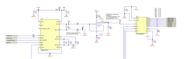

尊敬的 TI 团队:
我有一个有关 ADS8689的问题:
首先、我想问一下我是否可以优化这个电路。 它与 SBAA51中所示的电路类似。 还应测量0-10V 电压信号或4 -20mA 电流信号。 两者均由带信号线、GND 线和24V 电源线的3线传感器供电。 因此、我只需要测量单端信号、我不确定是否可以进一步优化此电路、特别是如果我需要用于 CMRR 的仪器增益放大器、如果我只测量单端信号。 以及是否需要对 AINN 信号(如果仅连接到 GND)进行多路复用。
我的第二个问题与输入滤波有关、因为传感器的截止频率为1kHz-3dB。因此、如果 ADC LPF 的内部截止频率为15kHz、而我要测量的最高频率信号为1kHz、我认为这个问题还是不错的。 我不确定多路复用器会对这种情况产生什么干扰、以及我应该如何在多路复用器之前设计滤波器、以便不会干扰内部 ADC LPF。  如果有任何帮助、将不胜感激。

    增加了 INA 以抑制 CM、并缓冲 ADC 的传感器信号、从而提高更新速率。 如果只有单端信号、则可以切换到标准运算放大器。 是否需要运算放大器取决于您的系统参数、例如传感器我们的阻抗和更新速率。
    根据需要限制信号带宽是一种很好的做法。 如果足够、这可以通过简单的一阶 LPF 来完成。   尽管如此、当您在 ADC 输入前面添加一个电容器(ADC 的电荷库)时、它与一个串联电阻器一起"免费"提供。 如果需要运算放大器、也可以用它来形成 LPF。

    嗨 Lars、感谢您的详细答复、我找到了此参考设计 TIDA-01333 (www.ti.com/.../TIDA-01333 )、我认为它应该更适合我的应用。 我只有2个问题:
    首先、是否可以在 MUX 之前仅使用上拉至13V 的2m Ω 电阻器来实现开路检测?
    其次、我不确定是如何选择 C44 100pF 电容器的、因为设计指南中没有提到该电容器。
    Jonas
    您好、Jonas:
    很遗憾、TIDA-01333的作者已离开该公司。  使用高值上拉电阻器来检测开路情况是可以的。  对于 C44、将原理图与文本进行比较- C43是 OPA192上的旁路电容器。  我认为这条注释实际上是指 C44、而不是 C43。
