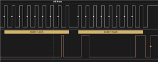

    在下面、该器件配置为手动模式转换。
    在这张图中、我已使用 ADS7138启动了转换读取。
    在第一个帧中、控制器设置对 ADS7138 (7位 I2C 地址0x10)的读取、然后器件进行确认。 接下来的4个帧是2次数据转换、因为每次转换都通过2个 I2C 帧进行编码。 控制器都会确认来自器件的每个帧。
    当控制器想要停止转换过程时、它会向器件提供 NACK、如下所示。 之后、器件将停止提供转换数据。
    这是否有助于直观地呈现您在开始和结束数据收集时的预期?

    Christopher、您好!
    这是通过 BP-ADS7128评估模块获取的、该源代码不可公开共享。  我不熟悉您使用的 I2C 实用程序、因此我无法确定它的含义。
    也许您可以尝试用您的控制程序重新创建这些相同的捕获? 如果不生成相同的结果、请分享您键入的命令以及生成的 I2C 波形的逻辑捕获或示波器捕获。 举几个例子、我应该能够确定控制程序的工作原理。
