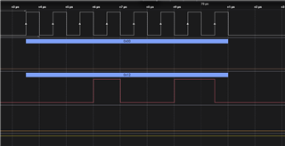

我遵循的顺序正确、但始终缺少 LSB。 对于本例、我应该读回0x13、但始终读回0x12。 所有电阻器都是如此、LSB 始终读取为"0"。 经过进一步分析、我发现 LMP90100 在时钟转换之前将 MISO 拉低。 这就是它始终读数为零的原因。 SPI 从器件为什么在没有时钟边沿的情况下改变状态?
我尝试移除传感器并短接 MOSI/MISO 以进行环回测试及其读数正常。

    我在读取特定寄存器时遇到 SPI 通信问题。 例如:
    • 当我读取寄存器时0x22,预期值是0x13,但我正在接收0x12.
    • 同样,读取寄存器0x2C应该返回0x25,但我得到0x24.
    仔细检查 SPI 信号后(请参阅随附的图像)、MISO 数据的最后一位(LMP90100)似乎过早转换-差不多在时钟周期的中途。 此行为似乎是导致在数据捕获期间丢失最后一位。 前7位 没有问题。 我试过了所有 SPI 模式、运气差。

    这似乎您使用单个 SPI 事务来执行寄存器数据读取。
    寄存器读取命令需要2个单独的 SPI 事务(CS 恢复为高电平、然后再次变为低电平)。
    以下博文显示了一个有关如何进行寄存器读取的示例: (+)[常见问题解答] LMP90100:从 LMP90100寄存器读取数据–数据转换器论坛–数据转换器–TI E2E 支持论坛
    您能否尝试将"读取寄存器地址0x22"命令的四个字节分为两个字节的2个 SPI 帧?
