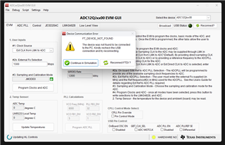

几天后尝试了多个 GUI 实用程序、但同样的问题仍然存在。
GUI 找不到器件。

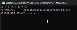

- GUI 软件安装程序: sbac269 (也尝试 sbac266,同样的问题)
-操作系统: Windows 10
-安装 Python 2.7。
-驱动程序是从实用程序本身安装的:
    您能否打开 FT_Prog 并查看是否可以在其中检测到 EVM?
    您是否还可以确认器件已通电并且 USB 已直接连接到 PC。

    器件已通电且 USB 已连接。 该板为此显示2个独立的 LED 灯。

    请首先尝试在管理模式下打开 ADC GUI、然后查看其是否起作用。

    我尝试在管理模式下打开它、仍然存在相同的问题。

    很抱歉有一些明显的问题、打开 GUI 时 EVM 是否连接了直流电源?
    是否已将任何其他修改、跳线移动等应用于 EVM?

    我认为没有修改任何跳线。 电路板已通电。 我还能够在 ft prog 应用中查看该器件。

    您能否验证特定的 USB 端口是否正在工作?
    是否检查或换用了 USB 电缆?
    您是否通过 USB 集线器连接 USB 电缆?

    您好,请阅读其他评论,我已经分享了 USB 连接的详细信息(使用 ft prog ). 出现在 ft_prog 扫描中的器件使我认为正在检测 USB 端口。
