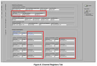

评估的东西 ADS1298RECGFE-PDK 并尝试使用用户手册中提到的指南为评估板加电 ADS1298ECG-FE/ADS1198ECG-FE . 我们参考了输入短路测试( 用户指南第4.1节 )将评估板与 GUI 连接、以检查电路板是否正常工作。 但我们无法在用户指南中看到所需的方波(如下所示)。 如果需要进行任何其他软件设置、您将寻求您的扩展技术支持以使电路板正常工作。 寻求快速的技术响应或与技术设计团队的关系。

    可以使用"ADC Register"下的"Channel Registers"选项卡来配置内部测试信号。 配置完成后、使用下面的全局或每通道控件设置所需的通道以测量测试信号。
     ADS1298数据表的第9.3.1.3.2节也提供了更多详细信息。
