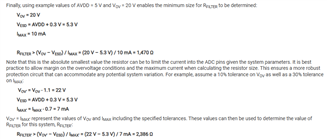

2.在其中一个常见问题解答帖子中、提到了模拟输入的过压 [常见问题解答]Δ-Σ ADC 抗混叠滤波器组件选择-数据转换器论坛-数据转换器- TI E2E 支持论坛
我在此器件的数据表中找不到该值、能否说明20V 的来源。

    [报价用户 id="579633" url="~/support/data-converters-group/data-converters/f/data-converters-forum/1469709/ads124s08-common-mode-consideration ]我在该部件的数据表中找不到该值、您能告诉我20V 电压的来源是什么吗[/QUOT]
    该值只是一个示例、并非来自数据表。 您需要防止的过压量来自您的系统要求。
