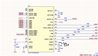

我尝试使用 TI ADS114S08B ADC 测量0.4至1.867伏范围内的电压、该电压是将4 -20 mA 信号转换为电压的 INA199C1DCK 的输出。 我将使用通过 SPI 传输的 MSP430来控制它。 我可以写入 ADS114S08B 上的寄存器、并读回它们、以确认设置符合我的预期、但当我尝试读取转换数据时、结果没有意义。 ADC 在多个电压条件下读取相同的值、始终保持相同的值、绝不会出现轻微的变化(例如、始终为5120、而不是5119或5121)。 然后这些值突然跳至下一个离散级别:
我读出的值始终与上面显示的值完全相同。  压力传感器的精度约为+-3 psi、但我读取的 ADC 输出代码与298和395 psi 相同。  我使用电压表测量每个电平的电压以进行确认。 我有一个3.3V 的单极电源、使用2.5V 的内部基准电压。我正在进行单端测量、在 AINCOM 连接到 GND 的情况下将 AIN8读取为正电压作为负电压。 以下是我的原理图的一部分:

我已禁用 PGA 并将增益设置为1。 我怀疑问题在于我读取数据的方式。 我按照手册第72页的伪代码启动并配置 ADC:
我 被名为"发送16个 SCLK 上升沿以读出 DOUT/DRDY 上的转换数据"的行弄糊涂。 在我的代码中、我只发送了一个虚拟字节以实现这一点。 我是否应该切换 SCLK 线16次或者是否发送一个虚拟字节可用?

    我能够在连接逻辑分析仪后解决此问题、以下是 RDATA (0x12)命令的结果:
    我在代码中发现了导致问题的2个错误。 我正在读取图中所示 DOUT/DRDY 线上的前2个字节。 转换数据是第二个2个字节(0x07和0xF3)。 我添加了一个额外的读取来提取第一个字节、并在读取接下来的两个字节之前将其丢弃。
    另一个错误是我将最低有效字节移动到了最高有效字节的位置。 一旦我纠正了这两个问题、电压读数现在很高。
