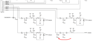

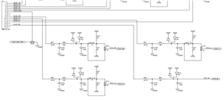

这可能是一个需要回答的问题、但我想知道 RLDOUT 上的 RC 滤波器元件。
1.为什么我们首先需要过滤 RLDOUT ?
2. 由于 RLDOUT 是一种 输出、 我们不应该以相反的方式排列组件(参见图片)吗?
他们在评估套件上的排列方式如下:
这是我想到的布置(对输出信号进行滤波):
我非常感谢您的简短回答。
Benjaim

    感谢您发帖。 我认为、按照您绘制的图、将滤波器元件的顺序倒转是合理的。 主要是这些元件用于限制可能从 RLD 放大器流入患者体内的直流电流。 接地电容会形成一个极点、有助于滤除部分放大器噪声。
