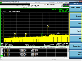

我将 DAC39RF10EVM 用作 DDS、、但我在输出信号中发现了一些混合杂散、例如 fs/2 - fin、fin - 4/fs (尤其是当 fin 为高输入频率时)、我会尝试找出这些杂散的原始源。
我阅读了一篇论文、其中说杂散来自 DAC 的内插结构、这种解释是正确的吗? 如果不是、DAC 中的哪个特定模块会生成这些杂散?
我也发现一个类似的问题,但答复只是说杂散是由混合引起的,见 e2e.ti.com。
谢谢,期待您的答复。
