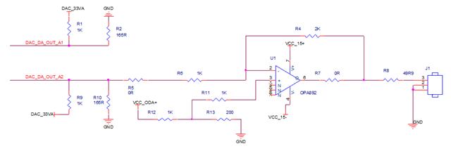

我想在单端模式下使用 DAC5681Z、我想使用下图进行测量。 这是可行的吗?
    嗨、Rice、
    上面的电路看起来正常、最好对其进行仿真、并确保处于 DAC 的输出依从范围内。
    Rob
