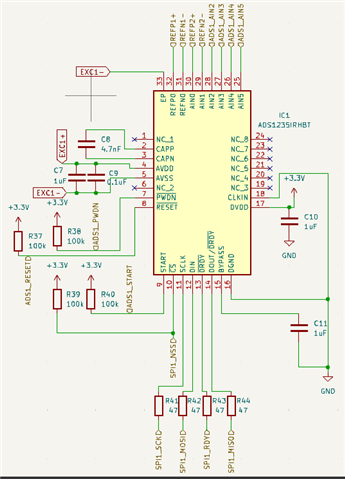

我正在为应变计设计一个测量装置、用于测量车辆悬架部件的伸长率。
测量系统由6个惠斯通电桥、3个 ADS1235 (2个电桥1个 ADS1235)组成。 与电桥一样、ADS1235由5V 直流电源供电、并连接到测量系统、如图所示:

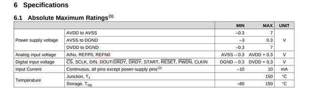

我 µV 实现的精度是测量1-2 μ V 的电压。 电桥的灵敏度为2mV/V 令人满意的测量频率为每个电桥200个样本/秒。 电桥的输出电压范围可以是-10mV 至10mV。  从数据表来看、这是可行的。
ADS1235是否允许测量负电压、或者输入前是否需要双极电源或单独的放大器? 对于我曾考虑过的应用、ADS1235是否是一个不错的选择?|

    [报价 USERID="641560" URL"~/support/data-converters-group/data-converters/f/data-converters-forum/1471659/ads1235-dc-negative-voltage-readings "ADS1235是否允许测量负电压、或者在输入之前是否需要双极电源或单独的放大器?[/QUOT]
    如需更多信息、请参阅此常见问题解答: https://e2e.ti.com/support/data-converters-group/data-converters/f/data-converters-forum/1048636/faq-can-my-adc-measure-negative-voltages
    Unknown 说:
    对于我当时正在考虑的应用来说、ADS1235是一个好选择吗?|
    是的、ADS1235用于测量称重传感器、应变仪、电阻式电桥等、因为它是一款具有低噪声、高增益放大器和差动基准输入的高分辨率 ADC
