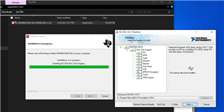

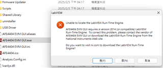

Win10软件、安装 LabVIEW 2014 Runtime Engine 后、仍然显示无法找到 LabVIEW Runtime Engine。
    您是否下载并安装了 LabVIEW Runtime Engine?
    www.ni.com/.../software-products
    LabVIEW 运行时引擎应与 AFE4404EVM GUI 自动安装:
    Ryan
    是的、我已安装
    我首先安装了 LabVIEW 2014、但 AFE44404仍无法正常工作。 我再次安装了最新版本的 LabVIEW、但 AFE 仍然无法正常运行
    大家好、Anna、
    我可以看到您已经安装了运行时软件、但我认为我们的 EVM GUI 在 下面的特定目录中。  您是否可以检查"C:\Program Files (x86)\IVI Foundation\VSA"下的文件夹?
    Ryan
    另外一点-您是否能够以管理员权限安装 EVM GUI?
