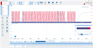

正确配置寄存器(CLK_DIV 和 DCDC_CTRL)并验证 HLDO_OUT 上的电压是否稳定后、我用15V 为模拟侧供电、并接收到以下数据:"0x00 0x05 0x07 0x00 0xDE 0xEE 0x39 0x18 0xC3 0x89 0xF0 0xCD 0x11 0x9A C7 "。  我还通过发送 RREG 命令验证了寄存器是否正确配置。 此外、 我检查了诸如 RESET 的标准命令。
有人能帮我解密数据吗?
谢谢你。
    尊敬的 Kassoumov:
    您是否能够发送更清晰的图片、我无法阅读您上面发送的图片?
    [报价 userid="641001" url="~/support/data-converters-group/data-converters/f/data-converters-forum/1470036/amc131m03-spi-communication-amc131m03q1 "]我用15V为模拟端供电
    这话具体是什么意思?  该器件将最高5.5V 的电压用于低侧电源。
    [报价用户 id="641001" url="~/support/data-converters-group/data-converters/f/data-converters-forum/1470036/amc131m03-spi-communication-amc131m03q1 "]以下数据:"0x00 0x05 0x07 0x00 0xDE 0xEE 0x39 0x18 0xC3 0x89 0xF0 0xCD 0x11 0x9A C7[/QUOT]
    这是什么命令的响应?
