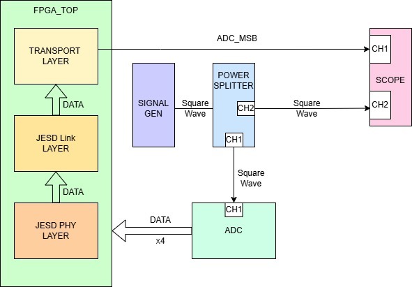

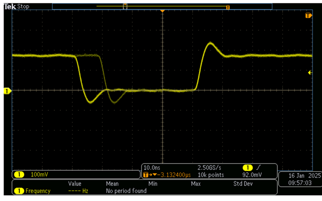

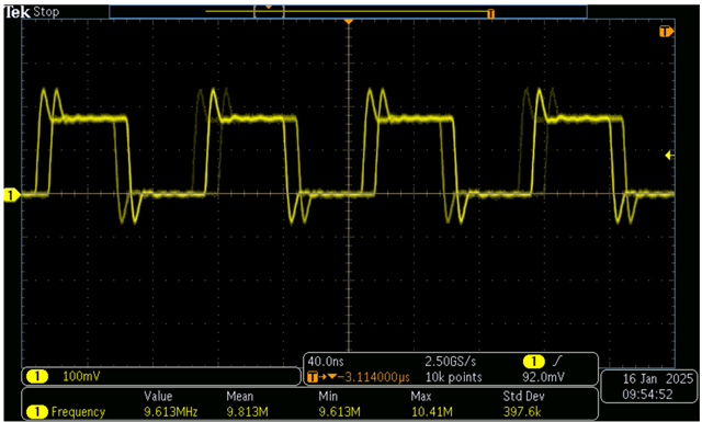

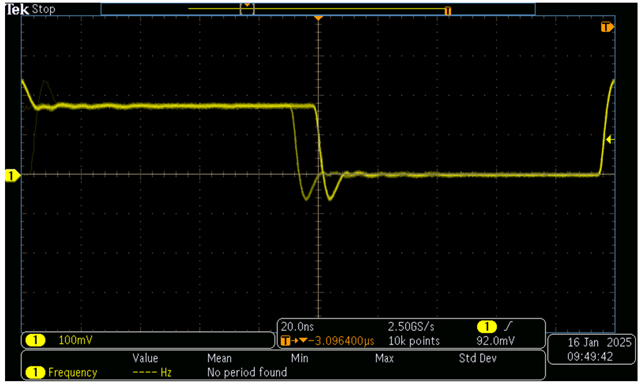

我们计划检查 JESD204B RX 和 ADC 之间的确定性延迟、我将使用一个参考设置图像来证明确定性延迟。
但 ADC 采样 MSB 位存在一些问题、如果我们捕获 ADC_MSB 位、则占空比不总是恒定的、并且上升沿和下降沿也有一些重叠。
我们将以不同频率发送正弦波作为输入以进行测试、但随着我们增加频率、重叠增加。 因此可以帮助我们调试该问题、因为如果占空比不是恒定的、我们就不能说信号是可重复的、以便用于证明确定性延迟。 我已经在5MHz 中附加了捕获图像。

    基于 JESD 子类类型 Sync/sysref 在 JESD 中用于对齐。 但此信号在时钟上被锁存。 您的设备时钟、SYNC/sysref 和正在生成的信号是否 已锁定?
    尊敬的 Sachin:
    我们生成的信号独立于 sysref 和器件时钟、我们将使用 JESD6600作为方波发生器而不是通过 FPGA 生成。
    Nitin:
    那么、您要将来自 ADC 的 MSB 数据与输入信号进行比较吗? 由于时钟和信号未锁定、因此我们需要输入信号基准来比较 ADC 输出数据。
    尊敬的 Sachin:
    是的、我们要将 MSB 数据与 ADC 输入信号进行比较
    我附上了我们的设置供您参考
    我不知道为什么我们需要将信号发生器同步到 JESD 时钟、以及这是如何产生这种占空比变化的。
    另外、通过" 由于时钟和信号未锁定、因此我们需要输入信号基准来比较 ADC 输出数据 "这意味着我们需要在 ADC 输入端放置触发器。
    我通过将触发器放置在 ADC 输入上来检查测量结果、然后将其与 ADC_MSB 位进行比较仍然是边沿不干净、边沿上有抖动。
    您能帮助我们调试这个问题吗?
    如果您的时钟和信号源未锁定运行、它可能会有相位变化。 或信号频率可能会随时间的推移而略微发生漂移。 因此,为了避免这类问题,通常引用输出(通常是10MHz )是从一个源获取,并提供给其他源的参考输入。
     所以您需要对时钟源和信号源执行此操作。 完成后,您应该会看到可重复的数据。

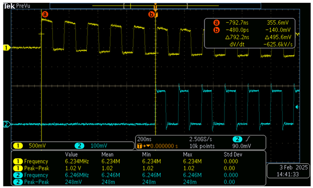

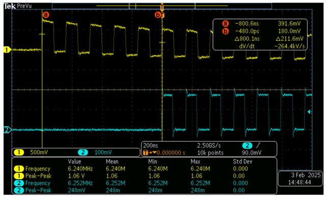

    但是、我们还遇到了另一个问题、当我们测量设置的确定性延迟时、延迟几乎保持恒定、但在5-6个下电上电后、我们会看到8ns 的漂移。 我们以125MHz 器件时钟运行、我们更改了 LMK 的器件时钟和参考频率之间的延迟、但仍然会遇到这个问题。 您能帮助我们调试这个问题吗? 在这两种情况下、我附加了示波器波形、供您参考。

    我看到 b 指针阈值 在这两张图片中是不同的。 我缺少什么吗?
    125MHz 一个时钟周期为8ns。 这表示未命中1个时钟周期。 如何为 FPGA 生成 sysref?
    尊敬的 Sachin:
    根据蓝色波形设置指针、但它从上波形获取的阈值参考值、并且由于路径中的功率分离器、输入波形的失调电压实际上不为零、因此可能是由于该阈值变为负值
