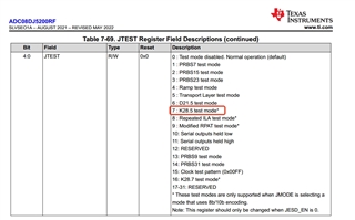

我使用 TI 的 ADC08DJ5200RF 芯片进行数据采集。 现在我发现采样的数据不正确、因此使用芯片的内置 JTEST 从 ADC 到 FPGA 进行数据测试。 使用 K28.5时、FPGA 收集的数据不稳定。 可能的原因是什么?

    这就好像 ADC 或 FPGA 可能存在不稳定的时钟、例如 ADC 的采样时钟或 ADC 的参考时钟。 所有时钟应该被锁相以确保它们不会转差。
    您能否分享一些更多详细信息、例如这是您设计的定制电路板还是 EVM? 您使用的是 TI JESD IP 还是 Xilinx? 最后、您能否分享一下如何对 ADC 进行编程。

    您好、Eirc。 这是定制电路板。 我使用的 JESD IP 是 Xilinx 的 JESD204 IP。
    您好、Han、
    我不熟悉 Xilinx IP、您需要联系他们以获得有关其 IP 的支持。 但 ADC 的问题看起来仍然是时钟问题。 您能否在 ADC 上报告寄存器0x208的状态、如果它是 ADC 问题、这将帮助我们调试。
