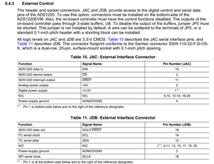

我尝试使用 Arduino 连接 ADS1220EVM。 我从连接器 JAC 获取了引脚并短接了 JP5、仍然未检测到器件。 我对 EVM 做了任何其他更改。

    您是否尝试在没有板载控制器和自己的 Arduino 的情况下、在 EVM 上使用 ADS1220?
    如果是这样、并非所有 ADC SPI 连接都连接到 JAC 连接器、其中一些连接到 JDB 连接器、您可以查看 EVM 用户指南末尾的 EVM 原理图以查看这些连接的布线位置。
    要断开 EVM 上的微控制器电源、可以卸载跳线 JP8并通过 JAC 和 JDB 连接器或通过测试点(TP1-TP5)访问 ADC 上的这些引脚。

    我已经连接了 JAC 和 JDB。 如果我移除 JP8、ADC DVDD 的3.3V 电源将断开、因此我需要在外部提供它。 然后、ADC 的这个外部电源将再次为微控制器供电。 这是基于原理图的理解。
    尊敬的 Arjun:
    EVM 用户指南的第5节详细介绍了如何将 ADS1220 EVM 与外部控制器搭配使用。 使用外部控制器时可以为板载微控制器上电、必须将 JP5引脚短接以禁用板载控制器和 ADS1220之间的通信、然后可以使用 JAC 和 JDB 连接器与 ADC 与外部控制器进行通信。
