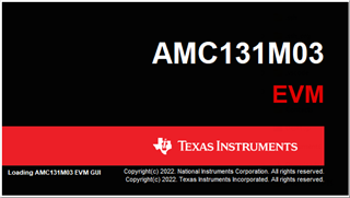

你(们)好
 运行"AMC131M03 EVM.exe"时遇到问题。
我从2019年开始安装32位 LabView 运行时来支持 "AMC131M03 EVM.exe"软件。
AMC131M03 EVM 已插入 USB
随即出现启动界面并显示消息:"Loading AMC131M03 EVM GUI"
我找不到任何日志或诊断来告诉我下一步该做什么。
有什么建议吗?
    尊敬的 Mark:
    GUI 是否不会越过加载窗口?  GUI 应该在不连接到 EVM 的情况下仍然加载、 它应该只显示一个弹出窗口、提示进入仿真模式。
    谢谢。
    你好、萨利赫、
    不、我没有收到弹出窗口、而是显示繁忙的蓝色圆圈的启动界面。
    我将重新安装。  是否有我应该安装的特定版本 NI LabVIEW Runtime?
    我没有在安装期间截屏,但其中一个屏幕要求 LabVIEW 运行时从2019年
    因此我下载了 ni-labview-2019-runtime-engine-x86_19.0_online_repack3.exe 并将其安装好。
    我已将 NI 运行时替换为最新的32位版本。  我想、我遇到同样的问题。  启动界面如下所示:
    我在 C:\Users\%username%\AppData\Local\Temp 中找到问题的日志文件
    AMC131M03 EVM_BrokenVILog_2025-02-06T145904.txt 包含以下条目:
    标题:{
    应用名称:AMC131M03 EVM
    编辑版本:25.1f0 32位
    应用修改日期:2023年03月10日05:55 GMT
    AppPath:C:\Program Files (x86)\Texas Instruments\AMC131M03 EVM
    OSNAME:Windows 10企业版
    OSVers: 10.0
    OSBuild: 22621.
    模式:"VI_broked";
    Callsite:"DSToExtFuncLinkRef::UnFlatten";
    时间戳:"2025-02-06T14:59:04.178952";
    VI:{name:"PHI_char_dll_functions.lvlib:PHI_close.vi";路径:"C:\Program Files (x86)\Texas Instruments\AMC131M03 EVM\AMC131M03 EVM.exe\EVM Platform\PHI Phase D\Software\LabVIEW-2019\Common\APIs\External Functions\General\PHI_Close.vi";}
    链接未完成错误:"没有 VILinkObj 就无法报告呼叫者";
    refeIdentity:{name:"tiPHIChar.dll:PHI_Close:C";路径:"..\..\..\..\..\..\..\..\..\..\..\..\..\..\..\..\..\..\..\..\..\..\..\..\..\..\Library\tiPHIChar.dll";}
    和
    AMC131M03 EVM_32_25.1f0_MarkC_cur.txt (相当短):
    日期:2025年2月6日15:40:48
    #OSNAME:Windows 10企业版
    #OSVers: 10.0
    #OSBuild: 22621.
    #AppName:AMC131M03 EVM
    版本:25.1f0 32位
    #AppKind: AppLib
    #AppModDate:2023年3月10日05:55 GMT
    #LabVIEW 基地址:0x6F8A0000
    LvUnregisterClass (true)导致错误:1411
    有人知道导致这些错误的原因吗?
    尊敬的 Mark:
    其中一些安装脚本可能会被阻止。
    您是否可以 运行安装程序并检查%TEMP%\VC20010MSMs\文件夹。 创建此文件夹后、您是否可以尝试直接运行应有的 VC2010RTEx86.msi 安装程序?
    谢谢。
    谢谢 Saleh
    我已借助 LaunchPad GUI 重新安装了 AMC131M03 EVM 软件、现在可以正常工作。
