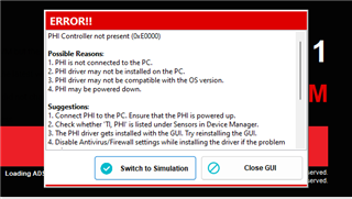

我正在尝试为 ADS127L11 EVM 运行 GUI、但它会卡在加载屏幕上、显示"Loading ADS127L11 EVM GUI"。
LabVIEW 运行时引擎已更新至最新版本。
PHI 上的 D5 LED 亮起、闪烁的 LED 没有改变闪烁速率、这意味着 PHI 未进行编程。
我们尝试了两款不同的笔记本电脑-仍然没有成功。
您能提供建议吗?
Alex
    Alex、您好!
    欢迎来到 TI E2E 社区。
    即使未连接硬件、GUI 也应运行、并提供仿真模式选项。  请尝试在未连接硬件的情况下运行软件;您应该可以转到下面的屏幕、其中显示了切换到仿真的选项。
    如果您无法达到此距离、则说明某些内容安装不正确。  可能的原因:
    1. 您的工作站需要管理员权限才能安装某些 GUI 组件;尝试以 admin 身份安装。
    2. 防病毒软件有时会干扰安装。
    3. 我认为 GUI 不能用于最新版本的 LabVIEW RT。  如果您的工作站上有多个版本的运行时、则可以使用、但 ADS127L11EVM-GUI 需要2012版本才能正确运行。  请确认您的计算机上安装了哪个(S)版本的 LabVIEW RT。

    我需要对 LabVIEW RT 进行更正;应该是由 GUI 安装的2019 LabVIEW Runtime 引擎。  请确认您是否已安装此版本。
    此外、ADS127L11EVM-GUI 应该会安装 Microsoft 2010 Visual C++、但这可能会被阻止。  您可以直接从 Microsoft 安装 MSVC2010。
    从 Microsoft 官方下载中心下载 Microsoft Visual C++ 2010 Service Pack 1可再发行程序包 MFC 安全更新
    最后的建议是查看驱动程序是否已正确安装。  可以插入 EVM、然后使用设备管理器:
    如果您只看到"Unknown device (未知设备)"、则可以尝试使用 INF 文件手动安装驱动程序、网址为:
    C:\Program Files (x86)\Texas Instruments\ADS127L11 EVM\PHI Driver\TI_USB_PHI。
