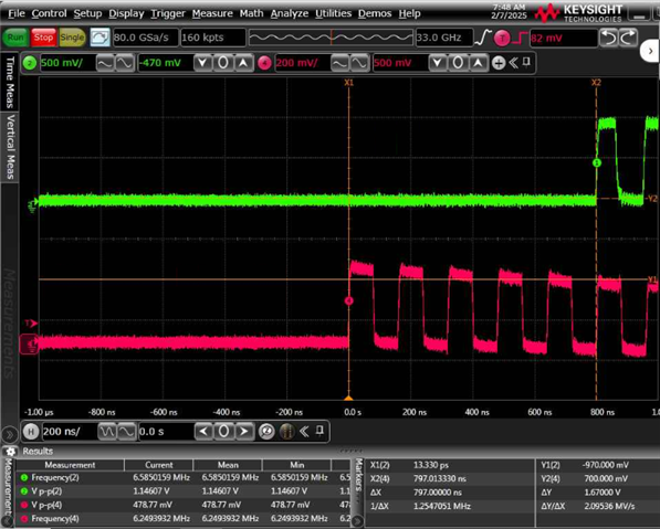

我们正在 EFINIX FPGA 上使用 JESD204B RX IP 测试 AFE58JD48EVM 的确定性延迟、我已附加我们要用于参考的设置。
我们将通过器件时钟从 FPGA 本身生成6.25MHz 方波、LMK 用于 FPGA (器件时钟和 SYSREF)和 ADC (采样时钟和 SYSREF)、并且我们在40X 模式下以5Gbps 通道速率运行。 FPGA 在125MHz 器件时钟下运行、ADC 也在125MHz 采样时钟下运行(从 LMK 更新500MHz、因为路径中有1/4缓冲器)。 我们将使用1 * 2分离器根据 FPGA 产生的方波创建2个方波、其中一个通道用作 ADC 输入、另一个通道作为示波器参考、用于测量路径中的总延迟。

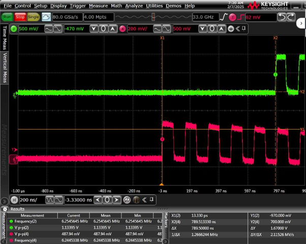

我们使用该设置进行了测试并进行了一些测量、但在每5-6个电源周期中、我们得到的变化是8ns、这相当于我们的器件时钟周期。 我们路径中的总延迟约为789ns、有时会达到797ns。 我们怀疑 JESDRX 端的 sysref 捕获可能存在一些问题、但我们尝试了在 LMK 端 FPGA 和 ADC 的 sysref 路径中使用多个时钟延迟选项。 但结果没有改善、 总延迟在变化、但8ns 的变化仍然在出现。 然后、我们分析捕获结果、我发现捕获的 ADC MSB 位占空比并不总是恒定的、需要一些时间才能稳定到50%占空比。 当我们获得8ns 变化时、辐射频率与6.25MHz 的波动较大、它会围绕6.58MHz、如果我们计算出6.58Mhz 和6.25MHz 之间的周期差、则结果为8ns。 因此、我怀疑这种概括的 MSB 位频率变化可能是原因、但不确定原因是什么。 那么、您可以帮助我们解决该问题吗、ADC 数据采集方面是否缺少任何东西。 我附上捕获的结果供您参考。
    好的例子: 6.25 MHz 5周期
    预期延迟为(1000/6.25)* 5ns = 800ns (实际结果:797ns)
    时钟频率移位情况:6.585MHz
    预期延迟为(1000/6.585)* 5ns = 759ns
    但您将获得不匹配的789ns。
    所以我怀疑仍然是1个时钟周期不匹配。
    您是否可以将触发点更改为最大值的20%并重复该实验? 如果阈值检测点有噪声、您可以看到此问题。 你是否同意这一点?
    尊敬的 Sachin:
    是的、噪声可能是一个原因、但我将触发更改为最大值的20%、得到的结果仍然相同。
    此外、输入方波是6.25MHz、始终为 ADC_MSB (颜色为绿色)、有时为6.585MHz。 是否有办法检查我们是否符合 ADC 端采样时钟和参考信号之间的设置和保持时间?

    此外、我进行了更多的测量、只需重置 JESD RX IP 并保持 LMK 和 ADC 配置相同、但在此测试用例中不存在8ns 的变化。 因此我怀疑在下电上电时设备时钟到 sysref 延迟不是恒定的、并且它会在每次下电上电时发生变化。
    我已经连接了用于 ADC 评估板的寄存器配置、我将使用分频器复位方法来实现器件时钟与参考频率的同步。

    Nitin:
    很高兴 知道您能够实现可重复的数据。
    让我检查一下此 EVM 长度匹配是否完成。
    我从您的评论推断,电源循环导致的问题. 是器件下电上电还是 EVM 下电上电?
    尊敬的 Sachin:
    当我们对整个 EVM 和 FPGA 进行粉末循环时、我们遇到了这个问题。
    长度匹配可能是一个问题、根据电流设置、分压器也是四个。 因此、输入时钟和输出时钟之间可能存在四相位关系。 这也可能是一个原因。
    Nitin:
    您是否可以尝试而不是循环通电、而是对器件执行全局断电并清除该位并重复实验?
    此1时钟错误可能在 AFE 或 RECEIVER(FGA)中。
