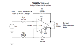

    Mark、您好!
    感谢您的答复。 我想我们要将 ADS127L14用于 MEMS 加速计。
    回到地震检波器和 ADS1285/1288的话题、我们需要使用 THP210来驱动 ADC。
    我有两个问题。
    1.当我使用 Vref = 4.096V 时、ADC 输入端的最高差分电压不会失真。
    2.我们可以将 THP210的 Vocm 接地吗?
    请参阅以下原理图和瞬态分析结果、 它是正确的拓扑吗?
    Lhagva
    尊敬的 Lagva:
    好极了。 ADS127L14于今天发布。 该书明天应在 TI.com 上线。
    ADS127L14有两个可编程输入范围:+/-Vref Vref 和+/-2Vref。 对于 Vref 范围、Vref = 4.096V 可以接受。 您可以在 Vref = 4.096V 的情况下使用2倍输入范围、但完整动态输入范围受5V 电源限制、因此、2倍输入范围时 Vref = 2.5V 是更好的选择。 但是、我应坚持使用1倍输入范围且 Vref = 4.096V
    在 ADC 由+/-2.5V 电源供电时、可以将 THP210 Vocm 引脚接地。
    电压波形也 看起来正常。
    对于 THP210级、您可能需要使用从输出到输入的反馈电容器来帮助稳定性。 我认为电路看起来是稳定的、但值得进行检查以便确定。
    https://www.ti.com/video/4080346918001?keyMatch=op%20amp%20stability&tisearch=universal_search
    此8:20标记的视频展示了如何使用 THP210 SPICE 模型的 TI TINA SPICE 程序、通过将超大电感器和电容器插入您的实际电路、然后分析 THP210输出引脚上的相位响应来测试稳定性。 另一种方法是利用方波输入进行激励。 如果 THP210输出只有10% 峰值、则电路稳定。
    https://www.ti.com/lit/pdf/sboa546
    以上是 THP210 + ADS127L11应用手册。

    Mark、您好!
    恭喜! 很高兴听到 TI 发布了 ADS127L14。
    我认为此 ADC 非常适合我们的应用。
    但是我坚持使用1倍输入范围且 Vref = 4.096V
    我知道您更喜欢使用1倍输入范围且 Vref = 4.096V。
    因此、电源将为+5V 和-5V、THP210的 Vocm 引脚接地、我是否正确?
    至于 THP210阶段、我会仔细阅读文档并加以处理。

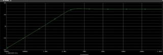

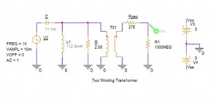

    对于第一级、地震检波器(连接的是与地震检波器等效的电路和频率响应)的自然频率为4.5Hz 、并限制了可测量的低频范围、我们将尝试将较低的频率响应扩展到低至0.5Hz。 U1是 LPF、U2是减法电路。
    有一份文件详细描述了它、请允许我在此附上。
    Lhagva
    e2e.ti.com/.../An-Effective-Method-for-Improving-Low_2D00_Frequency-Response-of-Geophone.pdf
    尊敬的 Lagva:
    需澄清的是、THP210应使用+/-2.5V 电源运行、与 ADC 使用的电源相同。 4.096V 基准的 GND 引脚和 ADC REFN 引脚连接到-2.5V。 将 ADC REFN 引脚的迹线路由到基准的 GND 引脚、然后连接到-2.5V。 这避免了从-2.5V 电源拾取噪声和信号感应电流。
