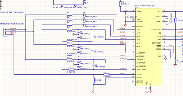

我在 PCB 上有一个这样的电路。
它是一个简单的4 RTD 测量。
我已经进行了启动、我认为三个板的 IDAC 已损坏。 即使我按如下方式配置了寄存器、它们也不会输出电流:

我想问的是:
如果我激活 IDAC 并且已断开 PT100 ... IDAC 输出电压将高于其顺从电压。 IDAC 断开是否被视为正常?
或者、IDAC 是否受到内部保护、以使 PT100变形不会导致 IDAC 破损?
非常感谢。
R
    你好、Roosbel Guaya
    如果 IDAC 输出在导通时未连接任何器件、该输出将被拉至 AVDD。 这是可接受的行为、实际上可用于指示 RTD 断线、因为断线会断开 IDAC 接地路径、这相当于断开。
    此外、在原理图中、您还有 REFOUT 悬空。 如果您打算使用内部 VREF、即使对于 IDAC、您也至少需要在该引脚与 AVSS 之间连接一个1uF 的电容器
    我还怀疑对每个 RTD 使用分立差分测量是否有益、因为这些只是2线 RTD。 您可能只对返回使用单个连接(例如 AIN3)、然后对每个 RTD 使用单个输入、例如(分别针对 PT100 1、PT100 2和 PT100 3使用 AIN0、AIN1和 AIN2)。 然后、您需要在 PT100 1的 AIN0和 AIN3之间进行测量、PT100 2的 AIN1和 AIN3、Pt100 3的 AIN2和 AIN3之间进行测量。 这只是一项建议、您的电路应该能正常工作
    -Bryan
    非常感谢您的快速响应。
    [报价 userid="204916" URL"~/support/data-converters-group/data-converters/f/data-converters-forum/1479222/ads124s08-idacs-protection/5678339 #5678339"]如果要使用内部 VREF、即使仅针对 IDAC、此引脚上也至少需要一个连接至 AVSS的1uF 电容
    这解决了我的问题。 所有板都正常工作、只需在那里焊接盖子即可。
