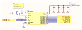

我在设计中使用的是 TLA2528。 我将 AIN0-AIN6配置为模拟输入。 很遗憾、根据此 IC 的数据表、它不能正常工作。 我始终从存储数据的数据寄存器中获得0x0000数据值。
我正在使用逻辑分析仪来验证通过 I2C 发送的数据帧是否正确。
连接图如下所示:
上电后、器件我正在读取状态寄存器:
我发送地址、操作码、寄存器地址、然后读取、我发送地址并读取0x81、但我在最后读取字节中没有得到 ACK。
然后我清除 BOR 位:
然后、我重复读取状态寄存器、其中我读取了0x80、从而正确清除 BOR 位:

我总是在应包含0至4095结果的最后两个字节中得到0x00和0x00。
有人能仔细研究一下这个问题、说我的错了吗?
可能是帧发送顺序?
    Daniel、您好!
    看起来您正在尝试从 GPI_value 帧中读取数据。 该寄存器不保存 ADC 转换数据、而是在输入配置为输入时保存输入的状态。
    要读取转换数据、您必须设置 I2C 读取、如数据表的图27所示。 在器件提供的最后一个转换帧上、控制器应提供一个 NACK 而不是 ACK (未在数据表中显示)。
    所有其他配置看起来都可以。

    您的建议已经解决了我的问题。 我读取数据的方式有误。 这确实是我对数据表的误解。
    非常感谢。
