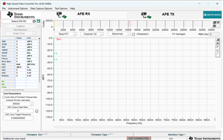

对 AFE58JD18 EVM 使用 SLOC326 HMC_DAQ GUI 并在尝试连接到电路板时遇到错误。
设备管理器显示通用串行总线控制器已连接、但 EVM 板在"其他器件"中未显示。
有什么建议吗?
    注意:我已按照另一个论坛中的建议启用.NET Framework 3.5以允许 GUI 与 Windows 10配合使用。
    您是否购买了 AFE5818 EVM 或 AFE58JD18 EVM?  您使用的是哪种采集卡? 是 TSW1400还是 TSW14J50?
    我们有  AFE58JD18 EVM 修订版 C、并在器件下拉列表中选择 AFE5818、因为没有 JD 选项。
     根据用户指南中的建议、我们正在使用带 LVDS 信号接口的定制采集卡并使用 HMC_DAQ V2.8。
    您需要  在默认路径 (C:\Program Files (x86)\Texas Instruments)中安装 HSDC_PRO 、然后安装 HMC_DAQ GUI。 完成该操作后、您应该能够从 HSDC_PRO 中的下拉列表中选择 AFE58JD18器件。
    您是否遵循了相同的安装顺序?
    这是 AFE58JD18EVM、如果您选择 AFE5818、它将不起作用、因为它 在搜索器件 AFE58JD18。
     AFE58JD18 未在 HSDC_PRO 的"SELECT AFE RX"或"SELECT AFE TX"下显示
    也不会在 ADC 或 DAC 配置中显示
    启动时会弹出"select board"窗口、但我们使用的是定制采集卡、而不是 TSWXXX
    默认情况下会查找 TSW 采集卡、一旦它建立连接、它就会加载支持的已安装设备。

    您可以尝试直接打开器件 GUI 吗?
    如果我正确理解、您就有  AFE58JD18 EVM 和您自己的采集卡。 您要使用我们的 GUI 进行设备配置,然后使用您的卡进行采集。 您需要了解如何打开 GUI 来配置器件。
    如果我漏掉了任何内容、请更正我。
    是的、我们有 AFE58JD18 EVM 和使用 LVDS 的定制采集卡。
    我们面临的问题是、该器件未在  HSDC_PRO 和  HMC_DAQ GUI 中显示。
    我们将通过 USB 连接到该板。 PC 识别出 USB 设备已连接、但 GUI 无法识别该设备。
    Eric、
    当您直接打开 HMC_DAQ GUI 时,它应该会显示您要连接/模拟的设备。 您可以在此处选择 AFE58JD18吗?
    否、AFE58 JD 18没有显示、正如您在上面的文章中所述、我想我们要使用 HSDC_PRO、而不是 DAQ_GUI?
    "这件事你应该能够做到 选择 AFE58JD18 从下拉菜单中选择器件 HSDC_PRO。 "

    如果您有采集卡(TSW1400/TSW14J50)、则打开 HSDC_PRO 并在下拉列表中查看 AFE58JD18。
    在这种情况下,你没有采集卡. 所以我要求直接打开 GUI。
    我已经在实验室中检查过、我在下拉列表中看到了 AFE58JD18。 您需要滚动到下面。
    如果您仍无法解决此问题、我建议与您 联系以解决此问题。请联系 ultrasound_rx-support@list.ti.com
    好的、谢谢。
    在上面的屏幕截图中、您使用的是什么 GUI? 它看起来是"AFE5818EVM GUI"?
    另外、我看不到"AFE58" JD 在上面的图片中?
    我已经打开了 HMC DAQ GUI。 我没有选择设备.它支持多设备. 默认情况下显示为 AFE5818。
