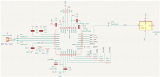

我有一个我设计过的简单电路板、其目的是以尽可能少的方式使用 ADS127L01 -通过 SPI 获取数据、而无需额外的元件。
上面显示的电路显示了我的设计。 我只是将一个直流信号(0.4V)输入到 ADC 中、以尝试获取任何数据、然后再将此设计放入具有实际信号的电路中。 该直流输入将进入 J2连接器。 引脚12-23 (14和18除外)都连接到 Raspberry Pi 的 GPIO、因此可通过更改它们来通过实验确定最适合我的设置。 引脚14已悬空、因为根据数据表、它在 SPI 模式下无效。
我不确定是我的硬件设计还是软件实施导致我没有收到任何数据、因此任何见解都很有帮助。
请注意、根据数据表上的布局示例、我使引脚28保持悬空:
尽管如此、我也已尝试将此引脚与其旁边的 DVDD 连接以将其拉高。
    我还要说明一点、根据 这篇文章、我曾尝试将"start"拉高、使用示波器时、DRDY 没有变化。 它始终很低。
    在更多背景下、我已经测量了当前设计中的引脚电压。
    引脚1 - 1.2V
    引脚2 - 0V
    引脚5 - 0V
    引脚6 - 2.3V
    引脚7 - 0V
    引脚8 - 0V
    引脚9 - 2.5V
    引脚10 - 0V
    引脚11 - 2.6V
    引脚24 -~16.384MHz、锯齿形波。 Vmin = 0.7、Vmax = 2.7
    引脚25 - 0V
    引脚26 - 0V
    引脚27 - 3.6V
    引脚29 - 3.2V
    引脚30 - 0V
    引脚31 - 0伏
    引脚32 - 3.6V

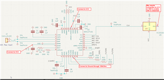

    John、您好!
    应将任何未使用的输入拉高或拉低。  如果不使用 RESET 引脚、则应将其拉高至 VCC。  由于您使用 SPI、因此可以通过100k Ω 电阻器将 FSMODE 接地。  (出于测试目的、可以简单地将此引脚直接接地。)
    您的原理图似乎缺少从 AVDD 引脚6到 VCC 的连接、这将解释器件无法正常工作的原因。
    ADS127L01EVM-PDK 用户指南包括原理图、这在您自己执行原理图时也可用作示例。
