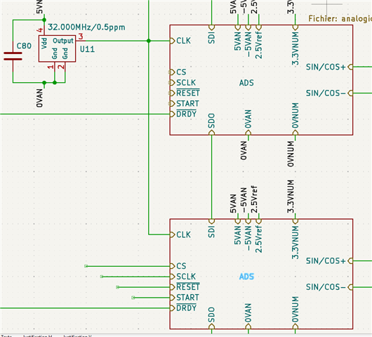

我想 在最大时钟模式(32MHz)下同步以菊花链方式连接的多个 ADS127L21B。 为此、我将跳转至将所有 ADS 的 CLK 引脚连接到同一个振荡器。 为了验证振荡器是否适合我的应用、我需要了解 CLK 输入引脚的容量。
我计划使用时钟 ECS-TXO-32CSMV-260-AN-TR、您能否说明此芯片是否可以在不超过其最大输出负载的情况下连接到4个 ADS127L21B?

    ADS127L21B 上的时钟输入引脚的总电容约为1pF。  但是、根据您的电路板层叠和布局、PCB 引线电容约为0.5pF/cm。  振荡器的总负载电容额定值为10pF。  这样会将电路板上的最大布线距离限制在约12cm。  如果您的布局非常小、并且可以将 CLK 信号的总布线距离限制为12cm、则应为 O.K.
    如果需要远距离运行时钟线路、则建议使用时钟缓冲器、如 LMK1C1104。  您可以在以下应用手册中找到更多详细信息:
    https://www.ti.com/lit/ab/sbaa520/sbaa520.pdf

    感谢您的回答、我有一个小于12cm 的小布局。
