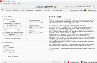

我的客户有一个关于 JMODE40的问题。
根据数据表6-28、JMODE40是12位、双通道、DDC 旁路和8个通道。
他使用5200MHs 采样率和64b/66b 编码。
他认为每条通道的通道速率计算方法如下。
串行器/解串器速率= 5200MHz x 12位 x 66/60/4 = 1.716Mbps
但是、GUI 如下所示为不同的串行器/解串器速率。
为什么?
K.Hirano
    您好、Hirano-San、
    对于 JMODE40、正确的帧格式表是表6-27。 表6-28适用于 JMODE30。 JMODE40实际上是 ADC 的16通道模式、所以您的等式是错误的、应该是...
    10400MSPS * 12位/样本*(66/60)/16 = 8580Mbps、这与 GUI 中显示的结果非常匹配。
