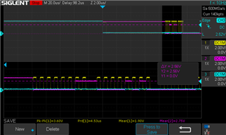

我正在尝试使用外部 SPI 连接来控制 DAC81404EVM。 我的跳线配置如下所示:
- IOSEL:无
-电平位移启用:禁用
- vdd=usb5v:禁用
- avss=GND:已启用
我使用3.3V 的外部 VIO 电压和5.0V 的外部 VDD。 未连接 AVDD。 任何使用外部 SPI 接头引脚连接到通信的尝试都会导致 MOSI 线路无法达到3.3V。 请参阅随附的图片、其中黄色是时钟线、紫色是 mosi、蓝色是同步。
但是、如果我启用电平转换器、断开外部 SPI (外部电源仍处于连接状态)、并使用 USB 进行通信、则 SPI 电压电平良好、通信成功。
我还尝试了使用旧的 dac81416evm https://www.ti.com/lit/ug/slau777a/slau777a.pdf、 使用类似的跳线配置和相同的外部电压。 电压达到所需电平、通信成功。 我希望这些芯片之间的 SPI 接口非常相似;我可以区分的唯一区别是 dac81404evm 有电平转换器、而旧的 dac81416evm 没有。

    尊敬的 Kevin:
    IOSEL:无 -这意味着器件 IO 电源悬空。 请将电源连接到 IO 电源引脚。
    请告诉我、这不能解决您的问题。
    Sanjay
    尊敬的 Sanjay:
    很抱歉混淆。 在跳线引脚上、我未选择任何 内容、但我确实有一个通过香蕉连接器进入的外部3.3V IOVDD。 我还尝试了使用内部3.3V (跳线上 IOSEL 设置为3.3V)和 VDD。 存在同样的问题。
    尊敬的 Kevin:
    这是预期行为、我不能根据原理图说出此处出现的任何错误。 让我们设置一个实时调试会话、并找出 Shat 出错了什么。 请检查您的邮件。
    Sanjay
