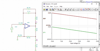

我有关于该基准电路的问题(第37页、第9.1.2节、DACx0508八进制、16、14 -、 具有内部基准的12位 SPI 电压输出 DAC 数据表(修订版 D)。 如果我使用2.5V 内部基准、并且我的目标是通过负载将特定电流泵入接地、那么针对 I_L 规定的公式建议我能够简单地设置此电路并使用 DAC 配置电流大小。 但是、由于这据说是双向电流源、因此不清楚电流将流向哪个方向。 此外、根据参考 TI 的 Howland 电流泵电路文档(https://www.ti.com/lit/an/sboa436/sboa436.pdf 和 https://www.ti.com/lit/an/snoa474a/snoa474a.pdf)、 似乎我需要将电流通过源极接地、我需要将反相输入端接地、并设置同相输入端的电压、这与本数据表设计参考中显示的相反。 我缺少什么吗? 此外、如果我要双向提供电流、是否不需要 DAC 输出负电压来反转负载中的电流方向、因为另一个运算放大器输入端接地? 如果是、这似乎不同意 DAC 数据表中列出的针对 Vrefin (1.25V 至5.5V)的电气技术规格。 非常感谢您的澄清!

    您是对的、我认为数据表中没有对此进行正确说明。 DAC 只能输出0到5V 的正电压、因此根据 DAC 输出的连接位置、您只能获得单向电流。
    您可以考虑为此电路使用真正的双极 DAC、还是考虑将此电路与数据表第9.2节中的应用相结合、从而将单极 DAC 用作双极 DAC?
