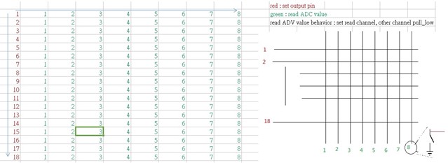

我们目前在8通道、采样率> 1kHz、分辨率= 12位、I2C 或 SPI 适合的情况下进行调查。 我们发现 TLA2528或 TLA2518似乎适合我们的设计。
但需要检查一些采样率问题。
由于1kHz 扫描是一组完整的操作、因此必须初步评估整个扫描过程的总时间。
扫描行为大致如图所示:设置输出引脚后、将按顺序读取输入引脚。 根据分压方法、其他输入引脚需要通过拉低进行配合。
因此、需要在 GPO (通用输出)和模拟输入模式之间切换引脚。

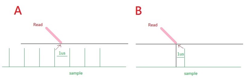

首先要确认的是切换 PIN 和读取数据之间所需的时间(T1)。
鉴于最快的采样频率为1ksps (间隔为1 µs)、需要确认采样行为是涉及连续采样、然后在读取时输出最新的采样结果(模式 A)、还是在发出采样命令后输出采样结果1 µs (模式 B)。

    您能否说明一下采样率是1ksps (转换间1ms)还是1Msps (转换间1us)。 这对我来说不是很清楚。 如果是1Msps、以该速度采样的要求是什么?
    1MSPS (1µs、我之前混用了器件)来自规格
    要求扫描频率为1kHz。
    我们的硬件由一个具有100多个键的矩阵(例如、8x16)组成。 在设计中、每个扫描操作都需要读取一次每个按键的值、以确定是否按下了每个按键。
    每组扫描操作之间有1ms 的间隔、每个扫描操作需要超过100次转换(取决于按键数量、在8个引脚上按顺序执行转换)
    我也对为什么需要将输入从设置为数字输出更改为模拟输入以及需要按照什么顺序进行更改感到困惑。 是否将引脚设置为 GPO ->将引脚设置为模拟输入->捕获转换数据?
    下面是一个简单的图示:绿色表示获取值的引脚、红色表示到 GND 的路径。 当有多个按键时、必须根据分压来确定所按的按键。 因此、需要将未使用的引脚设置为接地。 根据文档、这可以通过配置 GPO 并将输出设置为0来实现。

    感谢您的澄清。 速度要求对我来说更加清晰。 不过、我仍然不清楚在模拟输入和数字输出之间切换的要求。
    由于电源要求和 ADC 触发中断的需求、TLA2518和 TLA2528似乎不是最佳选择。 我会转向 ADS7038 (SPI)或 ADS7138 (I2C)、后者可以根据与数字窗口比较器相关的事件设置 GPIO 引脚的电平。 我不确定是否可以在所有转换完成后触发输出引脚变为高电平或低电平。 看一看这些器件、让我知道它们是否与您的描述更相符、但鉴于您的要求、这些器件似乎并不实用。
