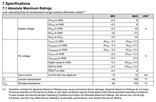

AVDD =+12V、AVSS =-5V、DVDD =+5V、IOVDD =+3.3V
问题:
1) 1)如果输出短接至+20V、此器件是否受保护? (+20V 高于 AVDD、但低于40V 限制)
2) 2)如果我需要将输出设置为0V 至10V、它可以工作吗?  输出参考的是 AGND、而不是 AVSS、对吧?
3) 3) AVDD/AVSS 是否需要对称电源?

    尊敬的 Liping:
    器件引脚有绝对最大值额定值、因此、在 VOUT > AVDD 的条件下无法运行 DUT。 请查看下图以供参考。
    但是、如果 VOUT 工作范围仅为0-10V、则可以使用电源电压 AVDD >= 20V。 这不会违反器件的绝对最大值、短路保护将会发挥作用来保护 DAC。
    请告诉我这是否有帮助以及任何进一步的问题。
    Sanjay
    AVDD/AVSS 是否需要对称电源?
    如果我设置 AVDD =+ 18V、AVSS =-5V、它是否适用于0~10V 的输出范围?
    尊敬的 Liping:
    根据此 建议运行条件、电源可以是任意值。
    II 本例、 AVDD =+ 18V、AVSS =-5V 将适用于0-10V 输出范围。
    Sanjay
