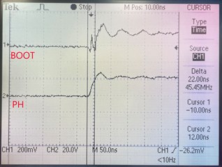

我的客户使用 TPS5405、输入电压为24V 转输出电压为12V。 他们想知道在什么条件下 Vout 降至3V。 请提出建议。 谢谢。
    你(们)好
    客户电路板上的 Vout 是否降至3V? 他们能否分享原理图以及 Iout 是多少? 它们能否共享 Vin、Vo、SW 的波形?

    在直流输入时、有时会发生故障。
    负载较小(300~400mA)

    您好 Ben
    出现问题时、您能否探测 BOOT - PH。 如果您可以使用差分探头进行探头、那就太棒了!

    你(们)好
    抱歉、我们没有专业的差分探头。
    你(Ben)好
    在这种情况下、您可以使用无源探头进行检查。 只需确保没有其他探针连接到不同的基准。
    只需在 BOOT 和 PH 上使用一个探头
