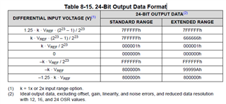

我要求澄清有关的正确配置 ADS127L11 ADC 单极模式 、特别是关于输入电压解释以及当前硬件设置是否有效。 我附上了 所示 以供参考、并感谢您了解此配置是否能按预期工作。
当前硬件配置:
  • AVDD = 5V
  • AVSS = 0V (接地)
  • VREF = 2.5V ( REFP = 2.5V REFN = 0V )
  • AINP =来自的模拟输入信号 0V 至5V
  • AINN = VREF (2.5V)
  • CONFIG1寄存器 设置为 单极模式
电源配置( AVDD = 5V AVSS = 0V )建议 ADC 在中运行 单极模式 、其中输入范围应该是 0V 至5V 、所有输入信号都应该是 非负 .

  2. 转换表解释(表8-15):
    • 我们应该如何解释 24位输出数据格式 一个问题吗?
    • 我们应该处理的 负代码 与相对应 低于2.5V 的器件

8.5.7.1转换数据:
表8-15. 24位输出数据格式
我们如何正确地解释该表适用于单极模式?

    ADS127L11没有用于单极或双极模式的寄存器配置。  您可以配置单极(AVSS=0V、AVDD1=5V)或双极(AVSS=-2.5V、AVDD1=+2.5V)电源电压、但没有寄存器设置。
    由于您使用的是单极电源配置(AVSS=0V=GND、AVDD1=+5V)、因此您的输入始终限制在0V 到5V 之间。  使用2.5V 基准并将基准连接到 AINN 输入、将在 AINP=0V 时产生负满量程读数(0x800000)、在 AINP=2.5V 时产生零代码读数(0x000000)、在 AINP=5V 时产生满量程读数(0x7FFFFF)。

    1. 转换表解释(表8-15):
      • 我们应该如何解释  24位输出数据格式  一个问题吗?  输出代码始终采用二进制补码格式。
      • 我们应该处理的  负代码  与相对应  低于2.5V 的器件 ?  是的、AINN = 2.5V 时 AINP 上的输入电压低于2.5V 将始终读作负电压、采用二进制补码编码。
