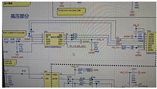

    E768采用1.3V 的供电,这是什么意思? 您是否有可以分享的原理图?

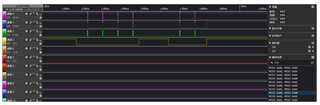

    您能否共享逻辑分析仪对数字通信的捕获?

    我认为延迟时间就足够了。 以下是我的逻辑分析仪捕获信息。 硬件连接为:AIN0提供12V 电压、AIN1接地
    首先我叫 API:adcStartup
    然后调用 API:ReadData 开始转换
    E768由1.3V 供电是我的误解在一开始。 我错误地认为 E768是 ADS1018的 AIN0。 您可以跳过此处的问题。 目前、我为 AIN0提供12V 电压、AIN1接地。 部分原理图如下所示

    在默认数据速率为1600SPS 时、每625us 对应一个新的 ADC 转换周期。 在转换开始后、您是否至少等待这么长的时间才收集 ADC 转换数据? 您还可以使用 DRDY 来确定新转换数据何时就绪。
    您是否正在发出转换启动? 0x058B 只是配置寄存器的默认值、要在单次模式下启动单次转换、需要向 SS 位字段(向配置寄存器写入0x858B)写入"1"。
    您是否将12V 电压直接馈送到 AIN0引脚? ADS1018只能测量高达 VDD 电源电压的最大电压。 使用该器件的默认配置(±2.048V FSR)、您只能测量高达2.048V 的电压。 若要测量12V 信号、您必须将分压电阻器配置拆分为 ADC 可以测量的范围、从而使其衰减。
