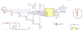

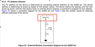

  1. 在 ADS7128数据表的第15页、显示了 ADDR 引脚(用于配置 I2C 地址)和一个上拉至的上拉电阻器  去耦引脚 . 但是、在参考设计文档"swa331.pdf"(BP-ADS7128 BoosterPack 插件模块)中、ADDR 上拉电阻连接到  AVDD . 对于此配置、我们应遵循哪个参考?
  2. 在参考设计文档"swa331.pdf"中、a.  10kΩ 电阻器   160pF 电容器  与 AIN/GPIO 引脚串联。 如果我们设计用于电压监控的电路、是否需要10kΩ 电阻器? 它的用途是什么?

    1.请遵循数据表的说明、并将 R1放置在去耦引脚和 ADDR 引脚之间。
    2. EVM 上的 RC 滤波器是一个相对激进的值、适用于大多数静态信号测量、例如电压电源监测或温度测量。 RC 滤波器的值在所有应用中都不一致、它会根据采样率目标、测量信号的性质以及您可能与输入串联的任何其他输入阻抗而变化。 RC 滤波器提供电荷以在 ADC 采集期间为采样电容器充电、这也有助于切断输入的高频噪声。

    对于 UCD90xx/ADS7830系列等 ADC、我们使用了  0.1µF 电容器并联的0Ω 电阻器  非常适合在许多大规模生产项目中进行电压监测。 对于电压监测、哪种配置更合适:  10kΩ+ 160pF  或者  0Ω+ 0.1µF ? 在此应用中、这两种 RC 配置之间有何差异?
    您好、Hanbo、
    这将取决于您对通道进行采样的速度、因为滤波电容器在采集阶段会降低电荷以补充采样电容器的变化、并且需要足够的时间来稳定至 ADC 的完全精度。 该时间由器件的 RC 时间常数决定、该常数可以计算得出、但进行仿真会更容易。
    您能告诉我器件的运行采样率是多少、单个通道的转换间隔时间是多少?
    Joel
    我们将其用于直流电压监测。 对于单个通道、您对两次转换之间的采样率和时间间隔有何建议? 您能否根据建议提供 R 和 C 的相应值?
    您好、Hanbo、
    1ksps (转换之间1ms)是用于电压监控应用的典型采样率。 首先、22欧姆和0.1uF 的输出较好、因为0.1uF 电容器将保持充电状态、以便为采样电容器供电。
    是否要在 ADC 输入之前对使用电阻分压器检测到的电压进行分压? 如果是、您计划使用哪些电阻器值、输入电压是多少?
    Joel
    通过一个10kΩ Ω 上拉电阻器和一个4.7KΩ Ω 下拉电阻器、它被用于5V 的电压监控。
    听起来很棒! 我希望上面提到的 RC 值能够在这种情况下(22欧姆和0.1uF)很适合您。
    Joel
