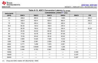

您好... 我正在尝试使用 ads1263和 Arduino megan/teensy 4.1测量电压差。 当我只测量 ads1263的一个差分输入对(A0-A1)时、采样率非常快、但当我使用多个 ads1263对(如 A0-A1、A2-A3等)时、我将只得到3-4个采样率... 在代码中,如果我减少转换时间小于延迟(55)它只提供0电压的所有通道...我也尝试了 drdy 引脚,但有相同的问题...任何人请帮助...提前感谢你.. 我想要更高的 sps 每通道. ..这里是代码..

    尊敬的 Gopal Das:
    此行为是 ADC 中转换延迟的结果。 这是所有多路复用 Δ-Σ ADC (例如 ADS1263)固有的特性。 有关更多信息、请参阅此应用手册: https://www.ti.com/lit/an/sbaa535a/sbaa535a.pdf?ts = 1741547248339
    您可以降低 sinc 滤波器阶数来提高采样率(例如、sinc1)。
    您还可以使用多个 ADC、因为该问题是由于您需要扫描通道而导致的。 如果您仅连续测量单个通道、则不会看到此行为。
    您还可以使用同时采样 ADC 来避免延迟。 有关低噪声选项、请参阅 ADS131E08、ADS131M08或 ADS127L18
    -Bryan
    您的意思是 ads1263对多通道应用来说是无用的... 虽然它在单通道中具有32k SPS、如果这样 非常失望…
    尊敬的 Gopal Das:
    请参阅 ADS1263数据表中的表9-13了解第一次转换延迟。 例如、如果选择7200SPS 数据速率和 sinc4滤波器、则第一个数据将以~0.98ms 为单位可用。 连续转换模式下的第二次及后续转换将在~1/7200 = 0.138ms 时可用
    每次输入改变、数字滤波器 都会清空并复位、从而产生转换延迟。 一般来说、Δ-Σ 架构也是如此
    如果您希望获得更高的数据速率、还有其他选择。 这有助于您更详细地了解您的应用以及您试图实现的所需规格
    -Bryan
