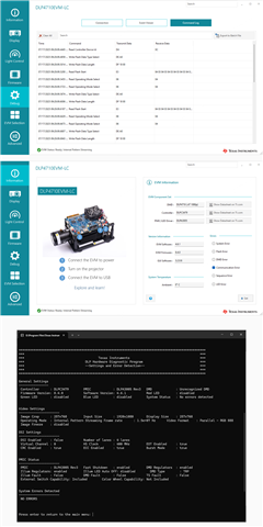

    你好、Aaron
     “启动诊断工具“显示“无错误“、有关详细信息、请参阅图片。
    通过下拉然后上拉 PROJ_ON 信号进行连续测试、我观察到在某些时候、DMD 的 A 部分或 B 部分都表现出半正常的显示功能。
    您好:
    与系统通信似乎没有问题。 不过、您会混合使用哪种控制器? 如何在控制器上设置插针 E14?
    Aaron

    您好:
    HOST_IRQ 的问题已解决。这是一个与硬件电路相关的问题。目前、每个上电周期都会导致 DLPC3479 HOST_IRQ 信号正常拉至低电平。
    该问题似乎是由于 DLPC3479 初始化不足所致。 在多次 PROJ_ON 重新启动后、一个 DLPC3479 最终与 DMD 建立正常通信、从而允许一半的映像帧正确地投影。 在额外的 PROJ_ON 重新启动后、另一个 DLPC3479 可能开始正常工作。 但是、由于正确初始化的可能性较低、两个 DLPC3479 单元尚未同时正常运行。
