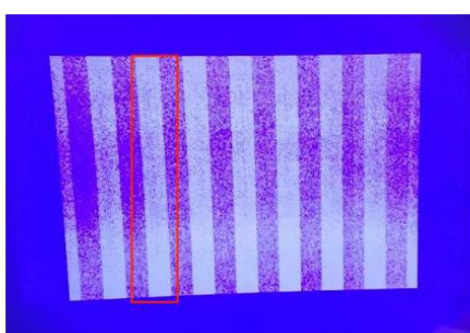

我们最近观察到异常  微镜卡在固定角度  在客户 A 的工业 3D 摄像头应用中、配备 DMD (DLP3010) 的多个光学引擎中。
此问题严重影响了客户 A 的客户(客户 B)的产品检验线。 以下是问题背景和支持请求。 我们恳请您在分析和技术指导方面提供帮助!
一、问题描述

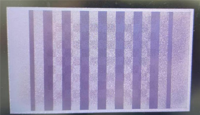

  1. 现象:
    • DMD 微镜卡在固定角度且无法倾斜 (±12°)、从而导致投影故障。 请参阅下面的故障图像(两个示例)
    • 在 DMD 上未观察到外部损坏(玻璃完好无损,消除了湿气侵入)。
    • 主机控制器可以通过正常 LVDS/LS 通信来识别 DMD ID 信号(排除主板 DMD 电路损坏)。
    • 客户 B 的环境:  汽车零件检测线。
  2. 时间分布和模型相关性:
    • 主要影响传统 DMD 模型 ( DLP3010 )。 新型号 ( DLP3010LC ) 没有异常现象(1 年前采用的 LC 型号)。

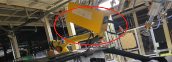

    • 安装在上的 3D 摄像头  6 轴工业机械臂  (振动+强 EMI 环境)。 请参阅下图:
    • 光学引擎工作负载:
      • LED 曝光:每 100 秒周期 4–5 秒 ( 5%占空比 )。
      • 全天候连续运行 、高亮度光源。
