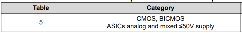

您能否介绍一下该器件的 SN29500 元件类型?
例如 LMR43620 数据表、引脚 FMEA 文档中对此进行了介绍。

    您是否看到了此主题的答案? 我看到 E2E 上多次提出了这个问题、您可以帮助确认 此链接 有助于回答您的问题或快速入门吗?
    应用手册 介绍了第 5 节中的 SN29500。
