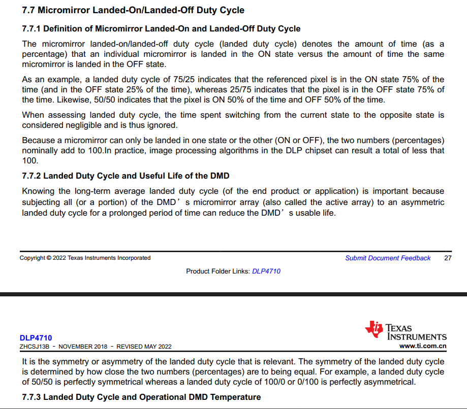

器件型号: DLP4710
手册的第 7 章提到了“开态/关态占空比“、但未找到有关其频率或周期的说明。 您能告诉我它们是什么吗? 我将使用 DLP4710EVM-LC、固件版本为 DLPC3479-DLPA3005-TIEVM-v8p4p0。
    尊敬的用户:
    欢迎回到 E2E 论坛、我们期待您的问题得到解答。
    请通读数据表中的以下第 7.8.4 节。 如前所述、给定的时长取决于您将要显示的图像内容、因为这将决定镜像是打开还是关闭。 如果您正在更改内容或播放视频、这也会导致内容发生变化、因此镜像会发生变化、因此根据内容的显示时间和特定内容的显示时长、周期或频率是主观的。
