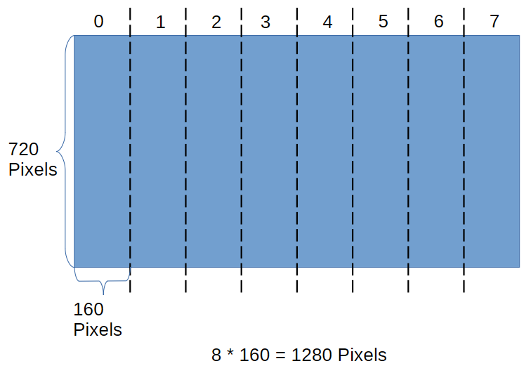

我使用 DLPC3478、DLPA2000 和 DLP3010LC。 我已将 DLPC3478 配置为 1 位内部图形流模式。  对于我设计的光学系统、我使用“内部图形显示配置“命令 (0xA0) 来禁用前 2 个 DMD 块、并使另 6 个块保持启用状态。  DLP EVM GUI 中的命令如下所示
我的理解是它的工作原理是这样的;我禁用了第 0 和第 1 段、该模式出现在第 2 至第 7 段。
这是很好的工作!  但是、在组装整个系统时、由于错位、我有时会沿光学路径产生内部反射。  我可以通过 Usig 替代的 DMD 块开始和 DMD 块计数参数(分别为 2 和 5)消除内部反射、但这会削减很大一部分 DMD、从而减小投射在目标上的图形尺寸。
根据这些 POST、内部图形流不支持写入图像裁剪 (0x10) 命令。
https://e2e.ti.com/support/dlp-products-group/dlp/f/dlp-products-forum/1193182/dlpc3478-dlp3478-is-it-possible-to-use-the-pattern-cropping-function-while-using-the-inner-pattern
https://e2e.ti.com/support/dlp-products-group/dlp/f/dlp-products-forum/833515/dlpc3478-can-crop-1d-pattern-in-internal-pattern-mode
我不需要完整的裁剪功能、只是 0xA0 命令已经提供了更精细的裁剪功能版本。 比剪切 1/8 图像,如果我可以剪 1/16 或 1/32 它可能适用于我的用例.
有没有办法实现这一目标?
内部图形显示配置命令 (0xA0) 如何确定要空白的段?
是否可以让内部图形显示配置命令在较小的 DMD 块上运行?
    您好、 Andrew

    您好、Andrew、
    块数是为 DMD 预定义的、不能更改。
    比剪切 1/8 图像,如果我可以剪切 1/16 或 1/32 它可能适用于我的用例。
    因此无法实现该功能。
