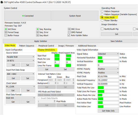

在 DLP LightCrafter 4500 控制软件 GUI 的“Video Mode“选项卡上、我看到 Alexander Chen 发布了不同的设置(在问题 1、 问题 2 上)。 如果我想创建受 DLPC350 芯片内部处理影响最小的视频(例如缩放)、则应使用哪些设置来设置显示尺寸和视频信号信息?
我可以自由地设计任何维度的视频,我想有一个尽可能接近的对应像素镜;然而,我还没有在我想处理模式顺序模式的点。

    对于我们的任何控制器、从像素到镜像对应关系的唯一方法是、如果您利用 DMD 原生分辨率、则不会对数据输入到数据输出进行缩放。
    也就是说、DLP4500 DMD 具有菱形像素数组、因此输入数据 将始终通过“二次格式化“函数处理。
    如果您使用的是“视频模式“、则 在将处理过的数据发送到 DMD 之前、您将需要执行视频处理功能、如缩放、伽马校正和颜色坐标调整。
    在系统模式“图形序列模式“内、DLPC350 不会应用任何视频处理功能、并提供像素精确模式、在该模式下、每个像素映射到 912 × 1140 的原生 DMD 分辨率。

    嗨、Aaron! 感谢您的回复! 我完全了解了图案序列模式及其如何成为避免视频处理步骤的唯一方法。 我的问题是:在使用视频模式的情况下、什么分辨率会导致最低缩放? 我想了解 适用于视频模式的显示尺寸和视频信号设置的效果。
    您好 KD、
    如果输入与原生分辨率匹配、则不会执行缩放。 DLPC350 数据表的第 8.2 节的功能方框图中也显示了该情况。
    在视频模式块中、“ caler“和“镜像格式“是唯一更改图像的过程、其余是颜色处理。
    Aaron

    为了使输入与原始分辨率匹配、GUI 中的“Display Dimensions“和“Video Signal Information“的正确值是多少? 我看到有多种不同的设置被建议(第一篇文章中的链接)、我不确定哪种设置是正确的。

    您好:
    使用 DLP4500 时、输入分辨率应为 1200x800、并且 GUI 实际上将在 DMD 设置为的数组的“裁剪区域“内显示。 GUI 未按预期进行标记。
    很抱歉、我们对所有输出格式执行菱形像素格式化、因为我们假设输入数据将采用正交数组格式。
    希望这对您有所帮助! 很抱歉耽误你的时间!

    您好 Aaron、
    感谢您的回复! 我不介意出现菱形像素格式。 如果我要重新表述这个问题、那么您希望在下面的绿色框中使用哪些值、因为我完全可以自由地选择我将要投影的图像的尺寸。
    是什么促使我的原始问题是,我看到了两组不同的价值发表的亚历山大陈(从线程 1 和 2 )
    您好:
    请参阅 DLP LightCrafter 4500 评估模块用户指南 的图 3-1。 这给出了一个以 120Hz 的频率运行的示例、但突出显示的信息应该是您所指的。
