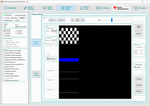

    亲爱的亚伦,我意识到,我是通过使用触发器使我的生活复杂化了。 实际上、我不需要它、因为我只想为 1 显示一个图案、只需在 LUT 上使用动态模式更新它、点击“start",“,然后、然后使用 LED 驱动器为 1 点亮 LED。 所以我删除了一些回复以保持此威胁更干净。
    我执行了完全操作(使用图形更新 LUT ->点击 START ->打开 LED)、这时正在投影图形。 现在、发生了一些奇怪的事情:当我在“图案模式->设置“设计中点击“STOP"时“时、后视镜仍处于相同的位置... 我收到了消息“Error: Unable to stop pattern display“(错误:无法停止图形显示)。  我认为之所以会发生这种情况、是因为 USB 连接中断(显示为“Disconnected on the GUI“)。 另外、我收到了“无法识别 USB “的警告 、就像在这篇文章中一样。 当我拔下并重新插入 USB 时、USB 会再次连接、但 GUI 中的“STOP"按钮“按钮仍冻结。
    面对这种情况、我决定按照 该主题上的说明 正确地将电路板断电。 该线程明确表示要停止模式->进入待机模式->关闭电源、但由于我无法停止模式、我要做的是:单击待机->等待 120 秒->关闭电源。
    当我给板上电时,棋盘图案不再显示,而是有 DLP 图案。
    1.是否有办法保持 USB 连接?
    2. USB 连接中断,无法停止模式时,如何继续? 我做正确的方法是什么?
    3.如何投影我想要的象棋模式而不是 DLP 模式?
    Mariana.

    固件版本为 6.2.0、GUI 为 5.3.2。
    Mariana.
    你好 Mariana,
    GUI v5.3 最理想的固件是 v6.3、目前可在 TI.com 上的 DLPLCRC900EVM 产品页面下找到
    抱歉、我误解了您的初始问题。 您正在使用 Arduino 并希望显示带有触发输入信号的模式。 当使用开箱即用 (OOB) 软件启动电路板时、这不是初始化状态、该软件具有总共 24 个图形(3 个 8 位图形)。 您应该参阅 EVM 用户指南 、了解有关固件的信息部分以及如何将批处理文件添加到您自己的固件。 这将使您能够使用“触发输入“。 如果不理解、请阅读本说明指南。 如果您对信息有任何疑问、请随时在此处提问。
    我们没有触发输入信号时序规格、因为这将是边沿触发。 如果错过边沿、图形将直接等待、从而可以添加触发延迟。
