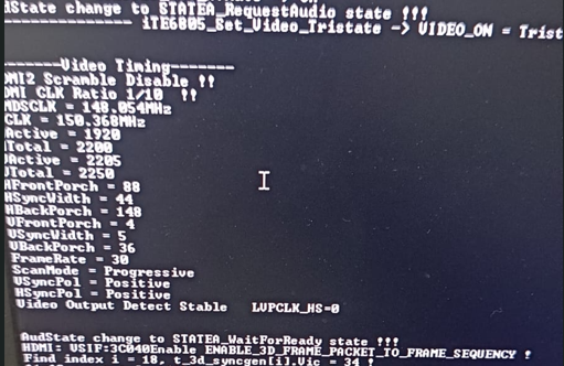

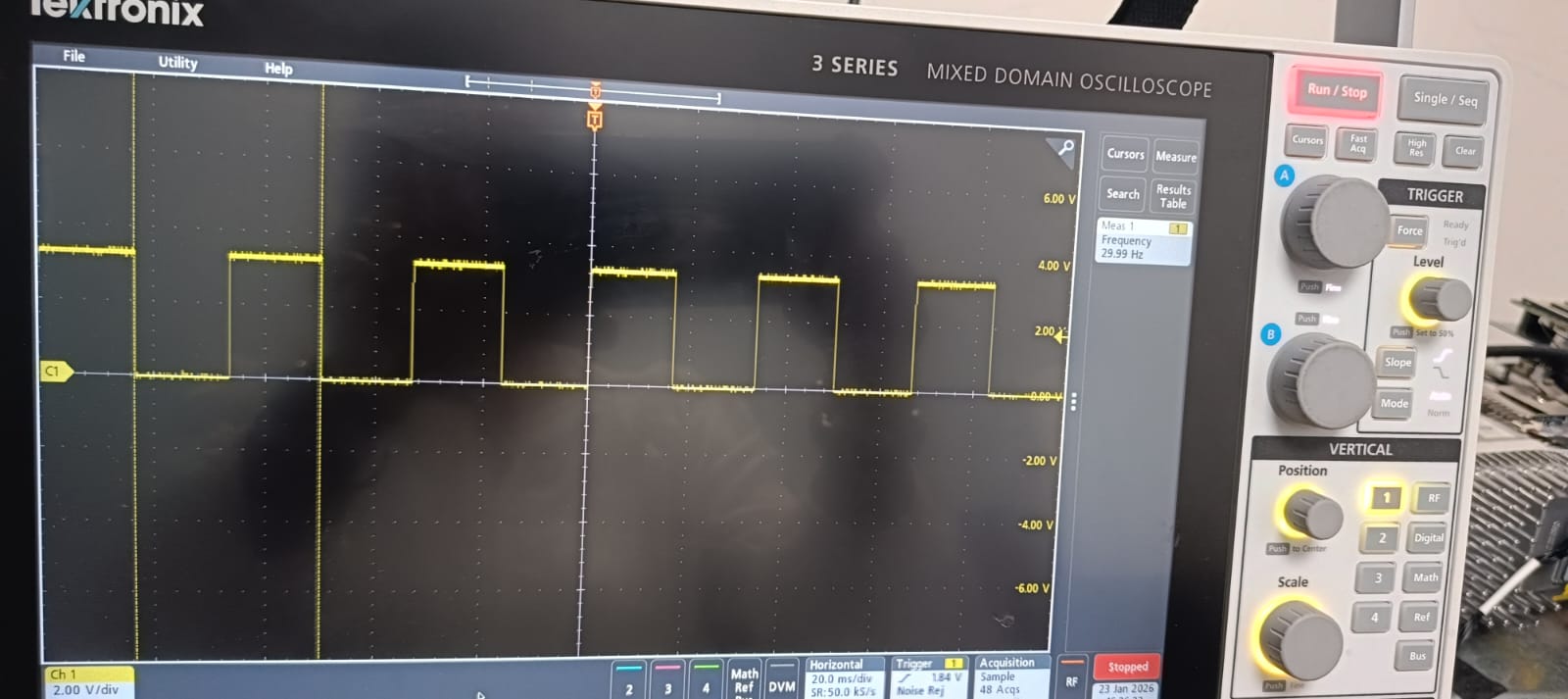

尊敬的团队:
在 IT6807 输出端、SBS 3D 数据以 1080p 分辨率准备就绪、并在 Vbyone 引脚处切换 EVODD、如图所示。
在 3D 数据之后,我在 DLPC 中启用了这种 3D 模式:
HAL_UART_Transmit (&huart4、(uint8_t*)“AT+Mode3D=Mode3D:HorizPackedFull\r“、sizeof(“AT+Mode3D=Mode3D:HorizPackedFull\r“)、1000);
但输出屏幕上没有输出。
什么是我的缺失?
将 DLPC6540 置于 3D 模式的正确方法是什么?
