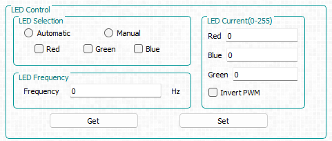

    DLPC900 控制器允许用户控制 LED 启用/禁用以及配置 LED 电流。 如需更多信息、请参阅 DLPC900 编程人员指南的第 2.3.7 节
    以下是允许您执行相同操作的 DLP LightCrafter GUI 的快照:

    我将 LightCrafter 模块连接到 PC。 一旦通过 USB 连接模块、LightCrafter GUI 就成功检测到硬件、并显示硬件/固件版本、表明已建立与控制器的通信。
    应该选择什么芯片组系列?
    打开导航栏 系统设置 、我尝试通过单击来读取 LED 参数 明白 “Load Program“按钮。
    GUI 返回以下值:
    • LED 选择 :自动(选择所有三个 RGB LED )
    • LED 电流 (R、G、B) :100
    但是、在此之后、会立即出现一个错误对话框、并显示以下消息:
    Unable to get LED PWM frequency!
    Error: Invalid command number: 0xB02
    请告知此错误是与芯片组兼容性、固件限制还是此模块中不受支持的命令有关、以及 LightCrafter GUI 是否完全支持读取此硬件的 LED PWM 频率。

    DMD 的固件版本为 4.2.0、加电时检测到的芯片组类型为 DLP6500
    GUI 版本为:DLPC900 GUI-5.3.0
    但是、LED PWM 值的范围在 0-255 之间、以改变 Light crafter 的亮度、因为现在它设置为 100、我们能否更改该值以降低亮度或增加亮度?
     Elsa @Anna ,
    看起来固件 v4.2.0 没有设置 LED 频率的命令。 GUI v5.3.0 只能与 FW v6.3.0 和更高版本完全配合使用。
    您仍可以使用 GUI v5.3.0 来配置 LED 电流。
    谢谢您、
    Aishwarya
    到目前为止,所有 R、G、B 中的值都是 100,我是否必须更改蓝色 LED 的 LED 电流,只将其他 LED 保持在相同的值? LED 电流值的变化是否会增加 LED 强度、使其在现有强度下看起来更亮? 请澄清
    正确。 增加蓝色 PWM 值(假设 LED 连接到 蓝色 LED PWM 电流控制信号)将增大电流。
    请注意、产生的实际电流取决于 LED 驱动器、必须小心操作、以免损坏 LED。 我建议首先断开 LED、增加 PWM 值、测量产生的电流、并确保其不超过 LED 的最大额定电流。
