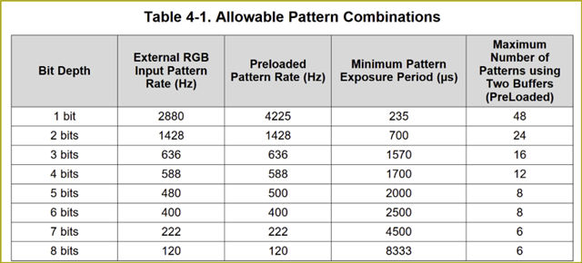

尊敬的专家:
我正在使用 DLPLCR4500EVM 为基于摄像头的计量系统投射一系列边缘图案。 我所有的模式都是二进制的,即任何给定的像素要么完全关闭,要么一直打开。 根据手册中的表 4-1(如下所示)、最多可以将 48 个 1 位图形加载到闪存的两个缓冲区中。
因此我设计了包含 48 个图案的序列。 但是、当我使用 GUI 中的固件构建函数通过我的模式构建固件文件时、我在达到 48 之前似乎达到了限制。 实际上、当我向固件文件添加超过 25 种模式时、我在尝试构建它时收到此错误:
本手册第 8 页的其他地方则显示 EVM 具有 32MB 的闪存存储。 我怀疑这是我遇到的限制,因为当我构建一个具有 25 个或更少模式的固件文件时,文件大小刚好低于 32 MB。 我的理解是、虽然存储器在技术上有 48 个位平面、但在达到此模式数量之前、我会达到存储器的绝对数据容量。 也许这是因为 GUI 只允许我使用 24 位图像构建固件、即使我的图形可以用 1 位图像表示。
是否有其他方法可以将图形加载到投影仪上、以便我可以直接对闪存的所有 48 位平面进行编程? 如果可以实现这一点、我相信我可以将所有图案加载到投影仪上、以进行序列的高频投影。
此问题还有其他权变措施吗?
我很乐意根据需要提供有关这种情况的更多详细信息。 感谢你能抽出时间。
